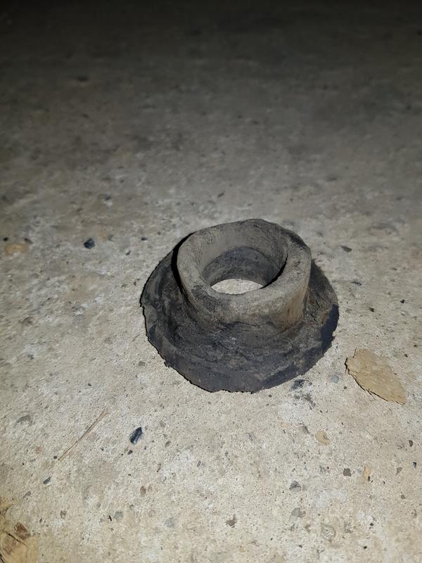

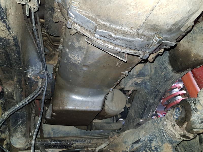

Voici la photo du carter pour ceux qui voulaient le voir
Il me semblait avoir du jeu et entendre des bruits au niveau du pont avant... je viens d'en trouver la cause...
ça doit faire un petit moment qu'il est dans cet état :shock:

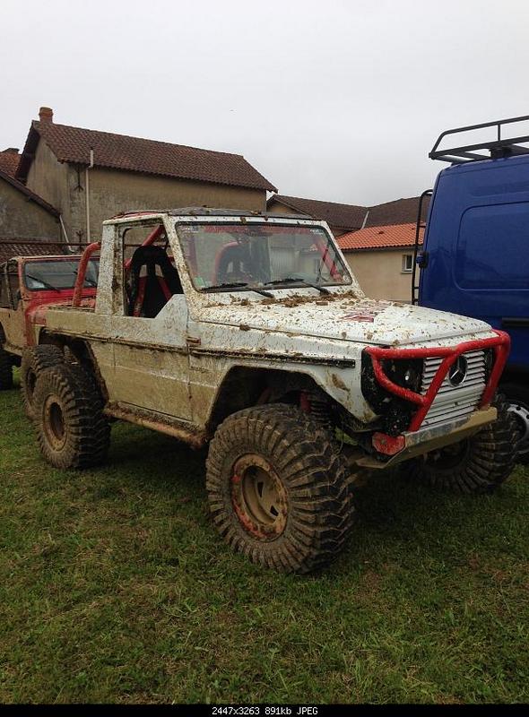

J'avais retrouver une photo du Brabus a l'origine, quand il était venu sur le terrain de mon club
Et voici des photos quand il est passé au 37" et a 2.60 d'empattement.

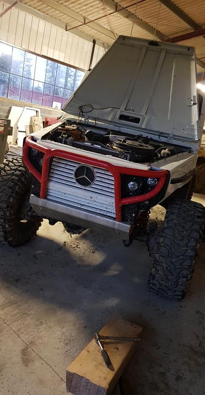

Aujourd'hui j'ai positionné mon récepteur plus près du diff, remonté l'ancien récepteur pour le stocker.
J'ai mis du Wynn's dans le moteur et je suis allé tester le bloc avant....
Et un pb est survenu, le témoin rouge ne marche plus... j'avais changé la pièce car sur le récepteur d'occaz ça déconnait...
Je comprends pas ce qui a pu ce passer. Les fils sont pleins de chatterton, mais ça marchait très bien avant et là plus rien...
Le bloc a l'air de tenir, j'ai eu l'impression qu'il a sauté 2 fois mais je n'en suis pas sur... étant seul dans le 4x4 je ne voyais pas la roue passer.

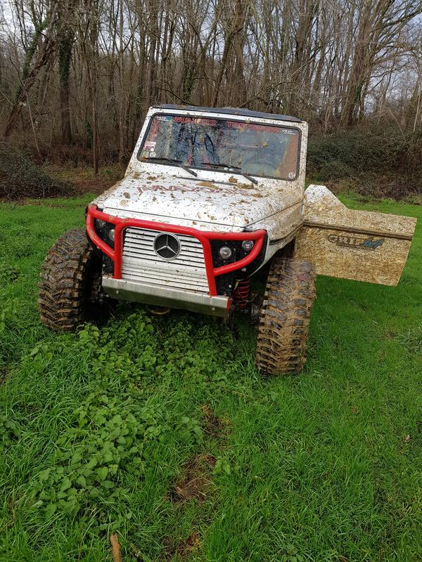

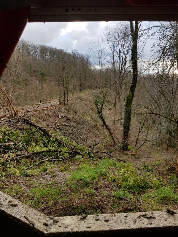

Voici quelques photos :

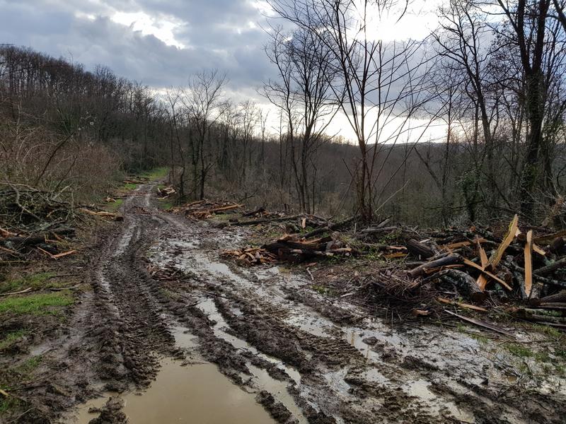

Du taff en perspective avec cette coupe bois en pleine zone...
J'ai eu un cas similaire pour le témoin au tdb (460 même même principe) : fil coupé à plusieurs endroits dans la gaine entre le châssis et le pont.
L'isolant durci, se fendille dans cette partie de la gaine car elle est en mouvante permanent à cause de la suspension, l'humidité rentre en contact avec le cuivre et le corrode jusqu'à couper le fil.
Duc coup ton chatterton doit servir à protéger les réparations.
Mais ça peut casser juste à côté.
Solution : remplacer l'entièreté du fil, en tout cas entre le châssis et le pont, isoler les soudures avec de la gaine thermo en 2 couches, et remettre une gaine plastique.

Le truc c'est que ça marchait la semaine dernière... je me demande si j'ai pas trop poussé le récepteur vers et le diff, et que du coup le doigt ne touche plus le capteur....
