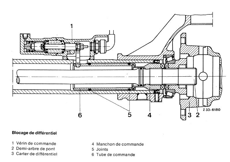

Voilà le schéma: Image
Ma première idée mais que je trouve un peu absurde: la pièce 4 serait sortie de son logement dans la pièce 4, et serait du coup "bloquée" entre 3 et 6. Mais la logique voudrait que non, car le blocage avant ne fonctionnait pas...
Je sèche... :?
