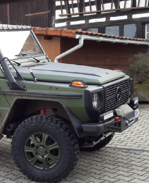

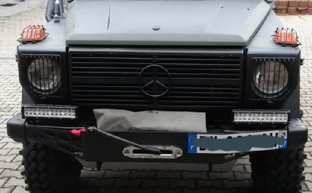

Moi j'ai monté :
https://www.horntools.com/seilwinde-43t ... -6935.html
(En 24v pour le Wolf) ça n'a pas bougé même pour sortir des grumes et tirer un tracteur benne de 7to en mauvaise posture.
Pare choc maison avec bonnes soudures:

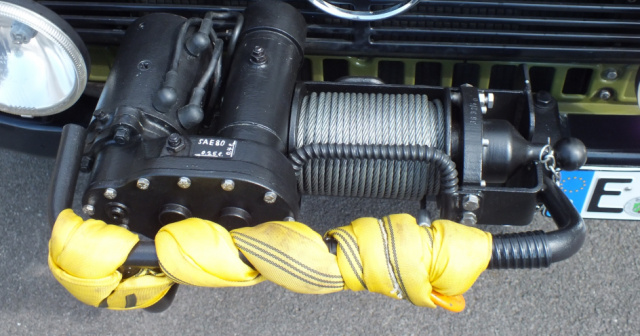

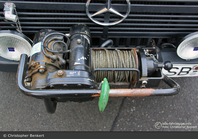

Treuil d'origine :
Tu peux aussi voir ce que montre Hans Hehl :
à l' avant ; http://www.hanshehl.de/tipp95.htm
à l arrière ; http://www.hanshehl.de/tipp95-2.htm
