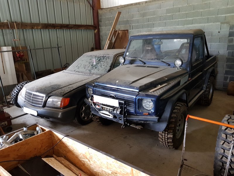

Bon le faire faire sa coute un pont, beaucoup d'heures compte environ minimum 2 mois pour le faire si tu fais sa le week end; ben normalement si il tournait bien, il tournera rond dans le G sauf .....problème électriques bien sur
Avant de monter vérifies et change l'embrayage sinon t'es peut-être bon pour tout ressortir bientôt et vérifies aussi les spi d'entrée et de sortie de boite et oui vilebrequin dans la cloche; mais là réfère toi à la RTA pour un changement au cas ou; change directement la tulipe de sortie de bte si c'est pas (9 chances sur dix) la même que celles du G.
Surtout visionne tout, mesure fait plein de photos avant démontage et surtout de ce foutu faisceau.

Donc comme tu as le faisceau d'origine et qu'il marchait avec, tu le réutilises à moins que toi ou un pote puisse le simplifier ou le faire faire mais il faut être sur ou en trouver un qui existe simplifier comme je te l'ai dit
Clairement le volet électrique c'est pas de la tarte; c'est là que la plupart des swapeurs attrapent des cheveux gris surtout avec les blocs d'après 1990 c'est presque impératif d'avoir le schéma électrique du faisceau même si c'est pas jojo à suivre, sûr que sur le forum on sauras te le procurer et t'y aider le cas échéant
Bon comme je l'ai dit le plus simple tu vires du G tout ce qui ne fait pas fonctionner les accessoires, le faisceau qui gère le moteur et ses périphériques du moteur actuel tu vires; il faut bien sur que tu ai repéré sur le faisceau du donneur ce qui alimente les accessoires, phares, chauffage, éclairage intérieur verrouillage central, radio , essuie glaces lave glace allume cigare ect ect
Une fois dans le G ton faisceau 320 ben tu connecteras ses alim accessoires sur celles du G, et sur ces périphériques 320; si tu sais embarqué avec le faisceau le tableau à fusible 320 n'hésites pas car tu as tout les terminaux qui vont au tableau et donc c'est relativement facile d'y adjoindre au bon endroit les existants du G parfois il manque un terminal ben tu fait une ligne d'alimentation avec fusible et relais pour le faire fonctionner utilise d'office du fil de 2.5² de section si tu fait des nouvelles lignes c'est 100% secure
Le faisceau 320 que tu vas mettre tu le place comme il était dans la caisse autour du moteur sous le capot du G, car surtout tant que c'est possible pas le modifier; pour la partie qui va dans l'habitacle il y a autour du tablier deux ou trois soufflets en caoutchouc pour le passage du faisceau il y a des chances que des fiches ou le tableau à fusible passe pas......donc couper et ressouder à l'intérieur
