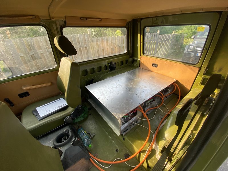

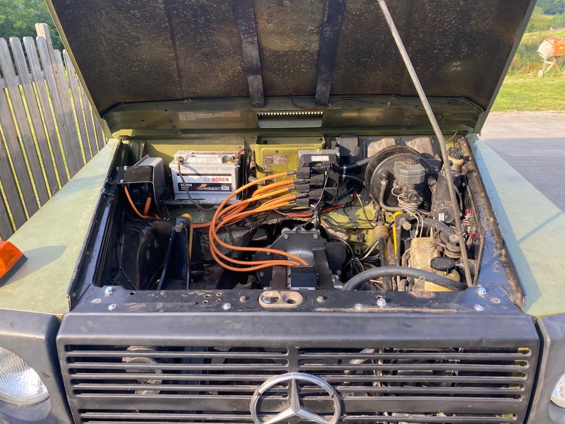

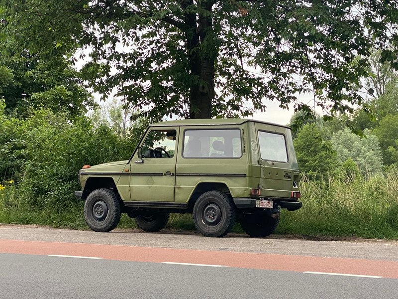

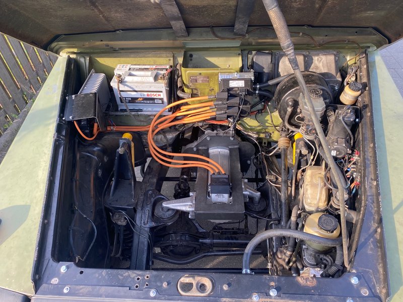

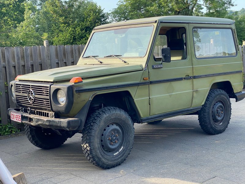

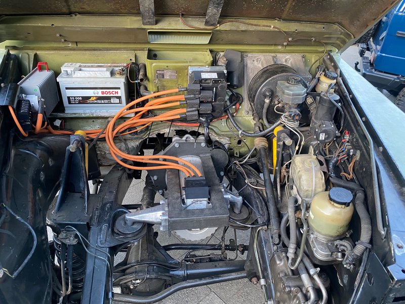

Une mienne connaissance hollandaise (pro du G et particulièrement 460 et 461) a deux projets en cours de développement.
Voici son premier (avec son autorisation) dont quelques vidéo et photos de l'engin.
C'est à la base un 300GD espagnol de 1982.

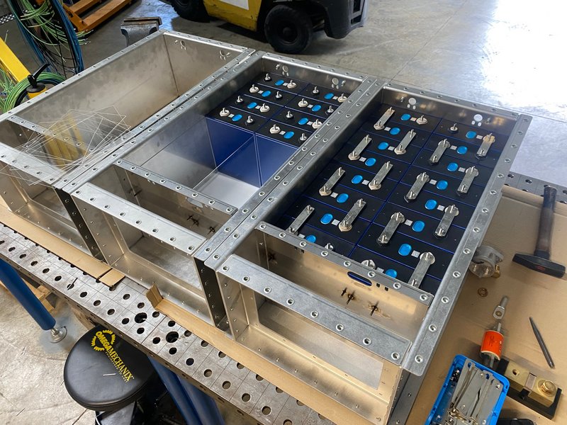

Moteur Hyper 9 DC 30kW, 90kW en pointe.

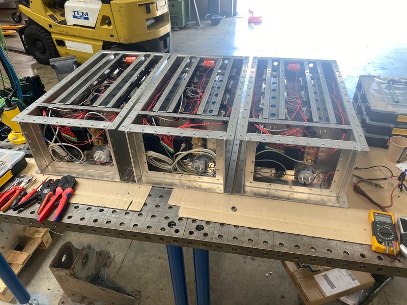

Batteries LiFePo4 pour 150V 48kWh.
Maintien de la chaîne cinématique vu la faible puissance du moteur.
A noter que ces batteries sont rechargées en journée par ses panneaux solaires, et ... servent le soir et la nuit pour alimenter sa maison.
C'est donc une solution V-to-G (Vehicle to Grid) bidirectionnelle.
Son deuxième projet consiste à "jeter" dans un autre G l'ensemble (en gros ...) d'une ... Tesla.
Je ne sais pas encore si ce sera dans un 460 ou un 463, mais il compte l'utiliser comme véhicule quotidien.
Je n'ose imaginer si c'est la version X Plaid, il risque fort d'arracher toute la transmission (sauf à inclure un limiteur de couple).
Ici sur le terrain de Bilstain, première sortie d'essai avec des vieux pneus XZL 7.50x16 gonflés à bloc !!!

Ca laisse de la place dans le compartiment moteur
Sinon, la batterie d'origine reste pour les accessoires je suppose ?
- Messages : 7250
Re: Un 460 ... électrique !!!
francois123
- Messages : 38
- Enregistré le : ven. mai 03, 2019 1:06 pm
- Messages : 7250
Dans les 2 tonnes ...
Bon il est pas mal allégé à l'intérieur ...

Déjà en Belgique sa va pas le faire, un écrou qui est pas de la marque et au CT il poinçonne
En gros et a vue de nez le bac à batterie 250 kg au minimum.....
Plus lourd qu'un 280, le poids d'un V8 .....
A sa le moteur électrique encore 80kg avec ses nécessités au minimum
Bref on sait qu'un G c'est lourd ici sa doit être très lourd
Ensuite en full effort et réduction enclenchée les ampères doivent défilés au galop
Donc autonomie 4x4 probablement minimale
J'y crois pas vraiment pour un usage 4x4 et en routier la cinématique tourne aussi et est imposante
La consommation des G thermiques étant ce qu'elle est même avec les moteurs les plus performants avec l'électricité elle sera lourde aussi
