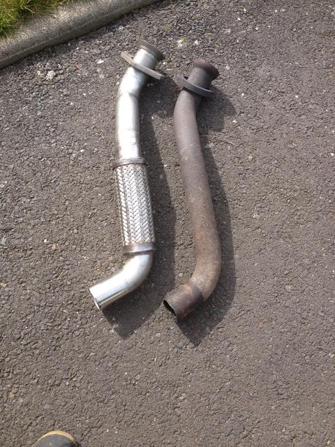

Hé ben voila, je vais pouvoir finir le post

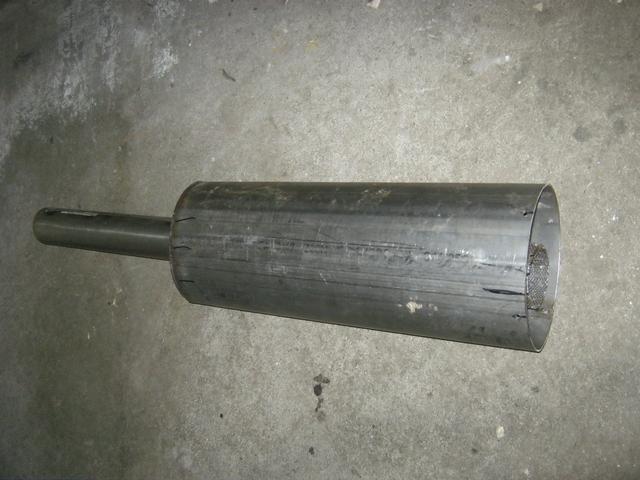

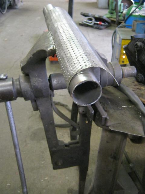

Après le pot de détente, je me suis mis au silencieux, j'ai tenté de le fabriquer, tout simple, juste un absorption fait avec de la récup (suis bien placé

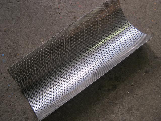

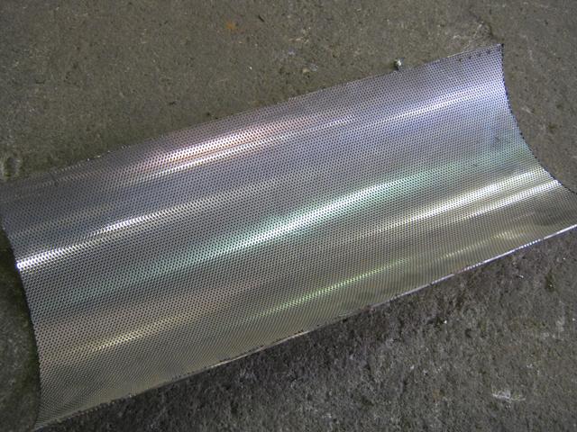

Une grille inox qui devrait aller :
Reperçage de trou de plus gros diamètre ( plus de 800

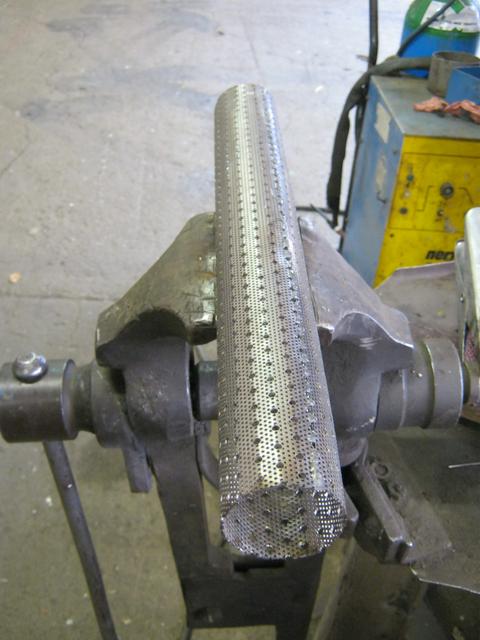

Roulage (comme on peut ...) :
Soudure :
Confection d'un font démontable avec une sortie latérale droite :
Aplatissage d'un tube pour le corps extérieur et soudure du fond avec le tube d'entrée et la grille intérieur :

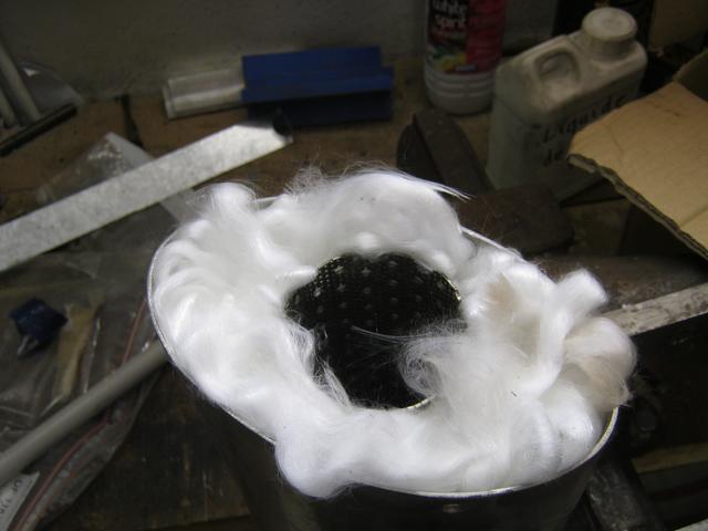

Remplissage de laine de céramique :
Mise en place du fond démontable :

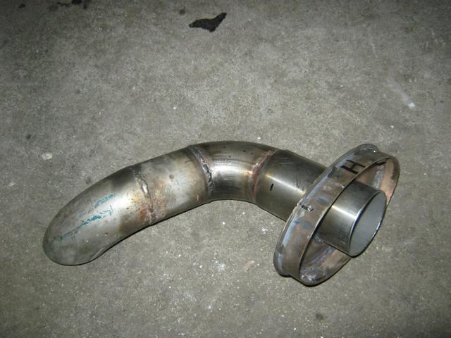

Soudure avec le pot de détente et finition :

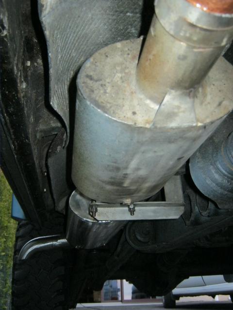

Le tout en place :
Prochaine étape, la sortie de la pipe d'échappement
Le bruit à forcément changé, il reste très doux et feutré à l'arrét même à haut régime, beaucoup plus roque et "impressionnant" lorsque le moteur est en pleine charge, le sifflement du turbo est omniprésent à tous les régimes, il semblerait que le moteur soit "libéré", de meilleures reprises et un couple plus performant, mais ça reste un 350 GD
Soudure :
Le tout en place :

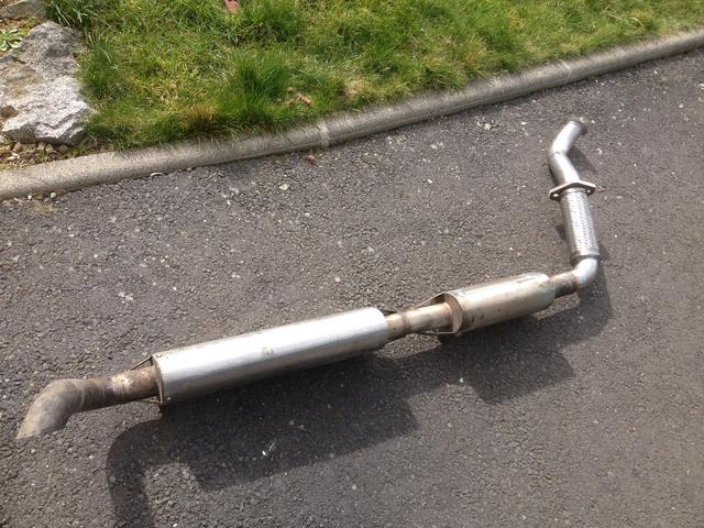

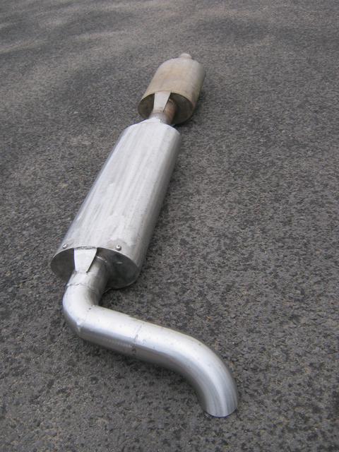

Ça peut pas être pire que le pot d'origine.
En plus, tu as dû alléger d'au moins 30 kg.

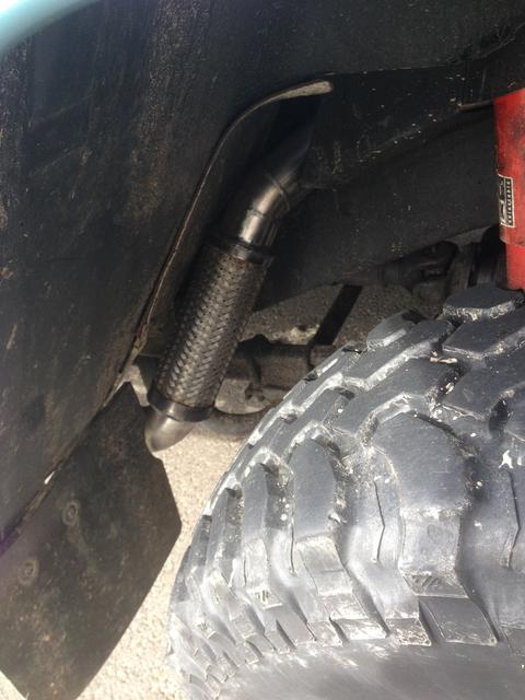

Re: Echappement Inox
ah ok car moi sur le p4 et le 300gd je les est entre les longerons (ils sont a l abri )
- Messages : 7237
Normal, le tien est un 460.gpw03 a écrit :ah ok car moi sur le p4 et le 300gd je les est entre les longerons (ils sont a l abri )

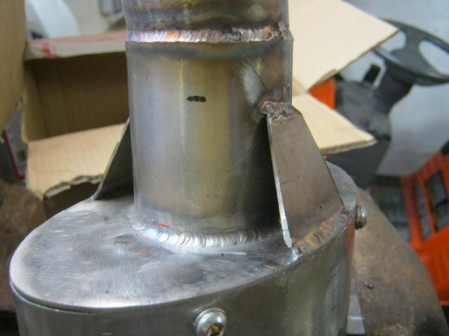

Très très beau travail !
Tu as plus quelle épaisseur de tôle pour les corps extérieurs ?
Merci pour les compliments
Il passe au même endroit que d'origine mais je ne l'ai pas remonté après le body lift, c'est prévu lorsque je referai la sortie de la pipe, il sera un peu plus sous la caisse donc moins exposé, mais comme je ne fait pas de TT hard
Tout est récupéré dans des tubes d'occasion, dans ces diamètres (60 et 139) il font 2 mm d'épaisseur, je ne me fait donc pas de souci pour la solidité
et pour les soudures, j'ai un peu appris avec un pro qui bossait dans l'atelier (à la base je suis electricien ... ), un bon décapage avant la soudure, même sur de l'inox neuf, un peu de pratique et voila, mais elles n'ont rien d'exceptionnel non plus

Dans ce type d'usage, pas besoin d'inerter à l'intérieur !!!
Heureusement, d'ailleurs ...
