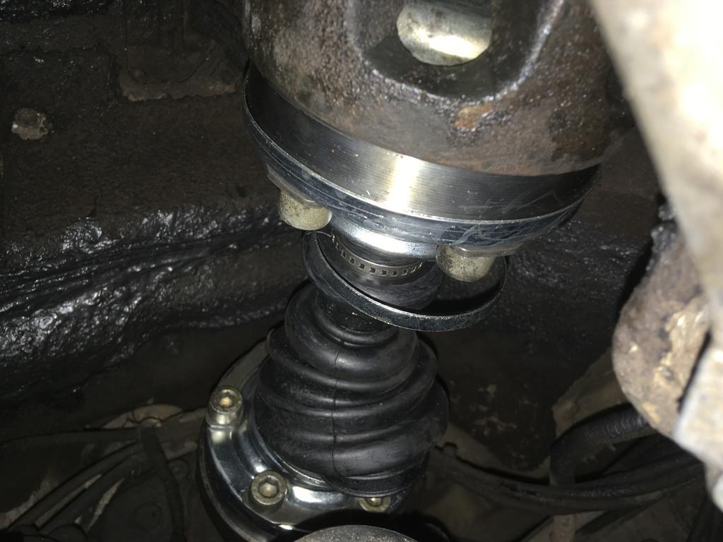

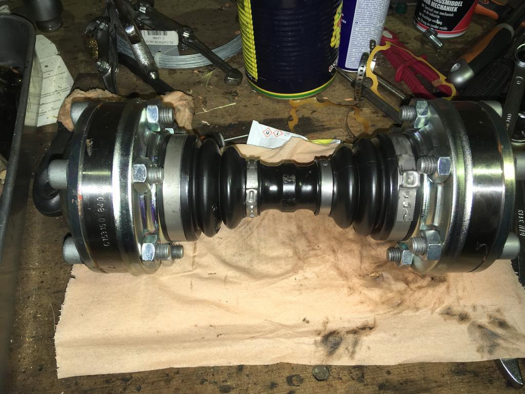

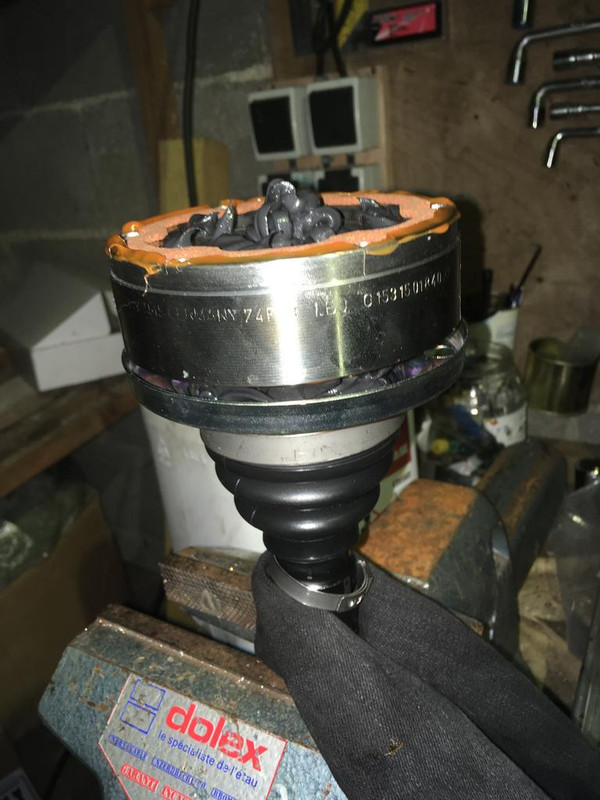

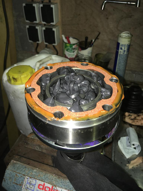

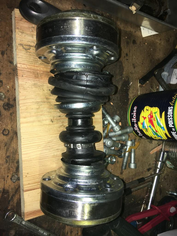

Je vais apporter quelques précision concernant mon aventure :
- J'ai du passer mes joints homo au tour car sur les références achetées, il n'y avait pas l'épaulement pour mettre la flasque en tôle. C'est ce que mesure au calibre à coulisse le gars du lien suivant :
- Voilà le soufflet qui à éclaté, vous noterez que l'arbre du 300TD est extrêmement court ! Les soufflets était long, donc comprimé, ça n'as pas aidé....
- Voilà l'arbre réparé avec des soufflets d'origine Mercedes, ces derniers sont épais et très rigides comparé à de vulgaires soufflets de cardans, ils sont prévus pour encaisser une force centrifuge extrême !
Vous constaterais aussi l'épaulement usiné au tour :

Super boulot
Oui il est court, c'est 266mm ou un peu plus; sa c'est la côte la plus courte que j'avais trouvé chez Merco d'origine si je ne me trompes ?
266 sa existe en machoires aussi comme cardan
