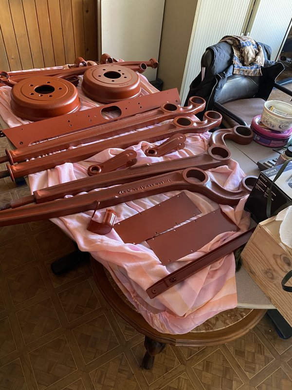

Hier matinée sablage, je vois le bout tout doucement pour les pièces du châssis :D
Plus qu’à peindre tout ça en noir mat et nouveaux Silentblocs.

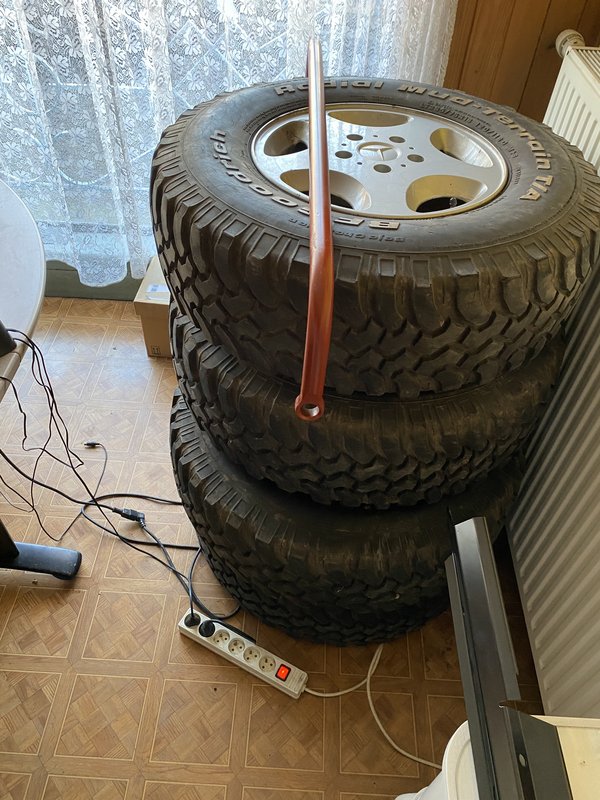

Je commence à manquer de place pour les pièces quasiment prête; je sais pas ce que c’était comme peinture sur la barre stabilisatrice, mais ça ne partait pas bien :
gpw03
Messages : 326
Localisation : 03210 Bresnay
Message par gpw03 »
c'est madame qui va être contente :lol:
Messages : 644
gpw03 a écrit : dim. mars 07, 2021 9:58 am c'est madame qui va être contente :lol:
Oui c’est clair, bon je stock dans le garage mais ça devient limite pour circuler :mrgreen:

Des KM1 usés!!
c'est dommage, z'étaient bien ceux là!!
Ils ont combien d'heures de vol les KM1?
Messages : 644
Je sais pas trop, je les aient achetées d’occasion comme ça...
Ces des jantes que je vais sabler et repeindre :wink:
