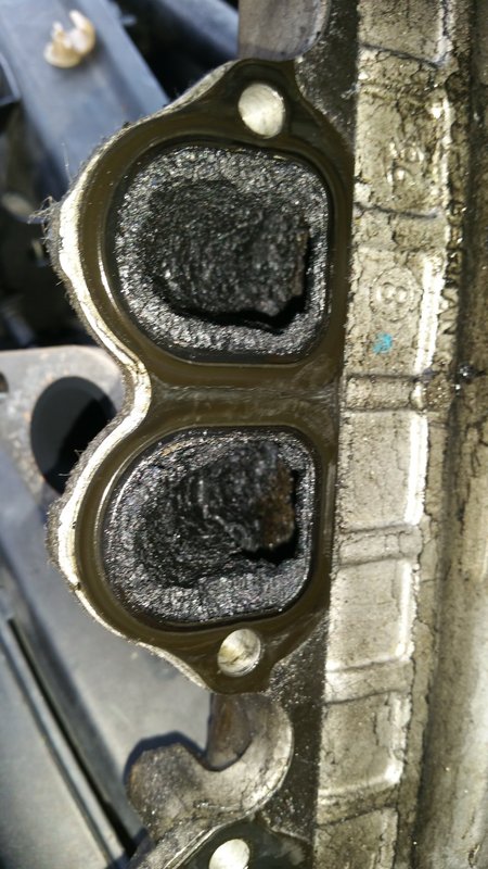

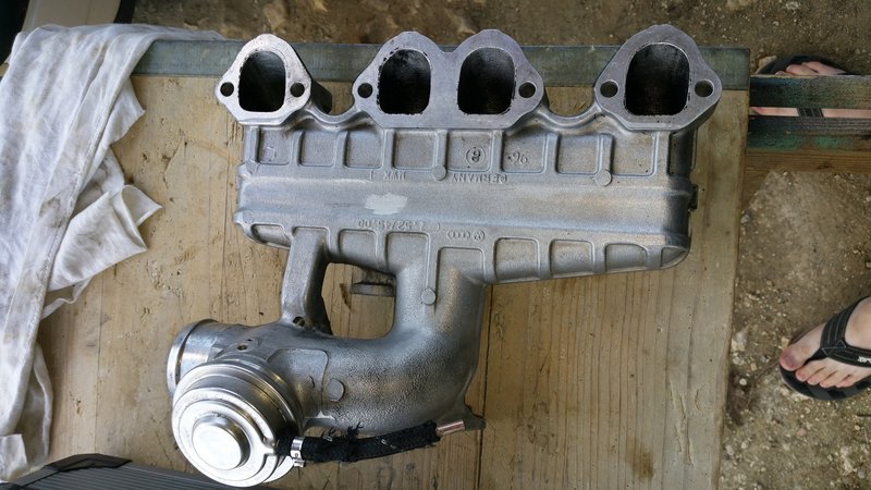

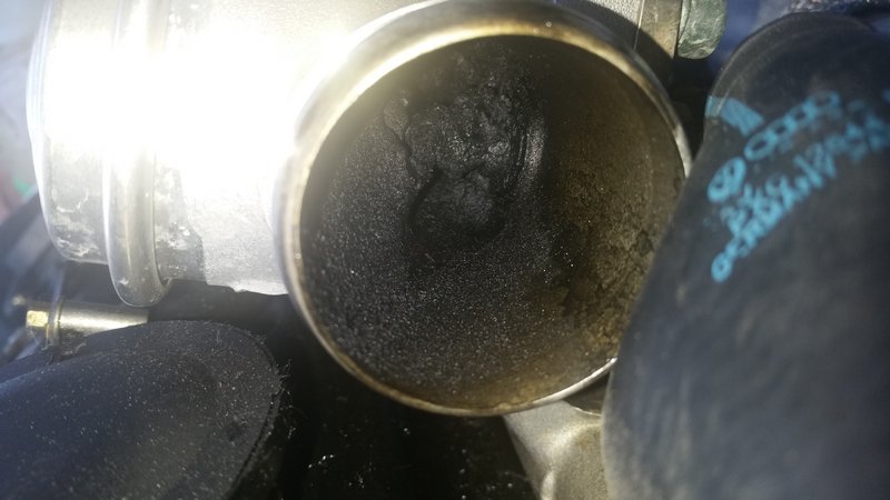

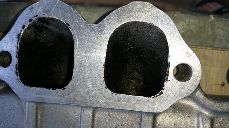

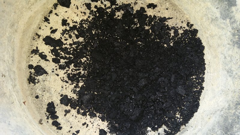

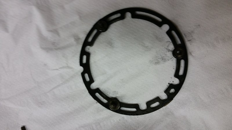

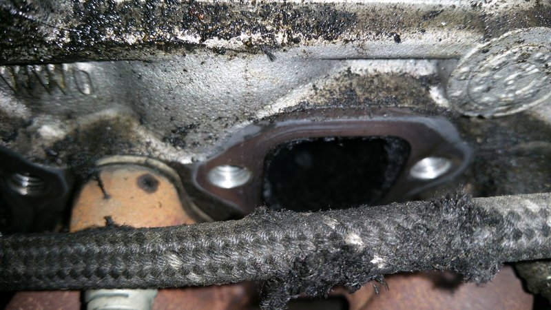

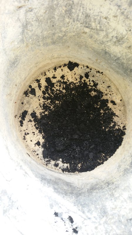

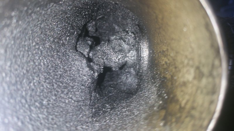

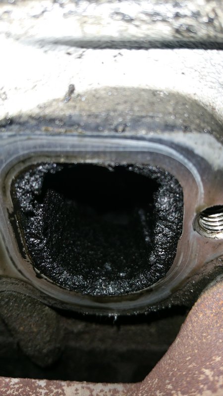

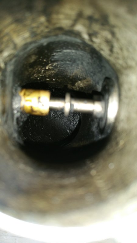

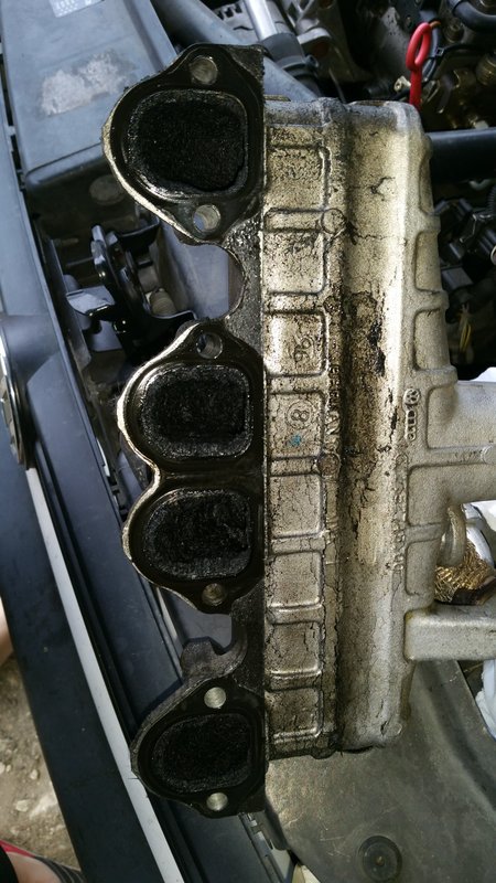

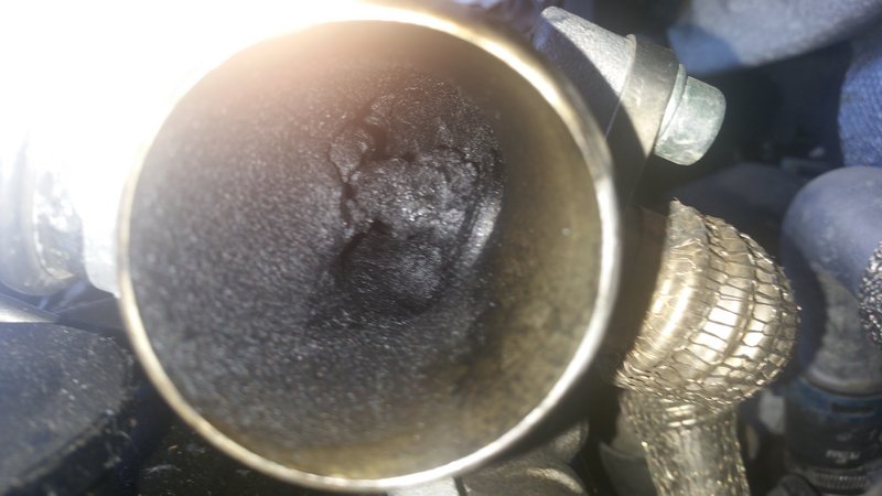

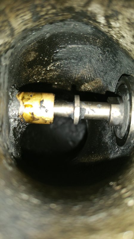

j'ai commencé ce matin à démonter l'admission...c'est pas compliqué, mais c'est très long, y'a une tripaille de dingue à virer...
- didi
- Messages : 402
Re: CT: contre visite cause pollution...
6h1/2 pour tout sortir!!!
ils font passer du cablage dans la pipe!!! fô aller jusqu'à débrancher le démarreur
je me demande si je supprime les volets. ça ne fuie pas, mais çui qui se prend les biellettes à pris un peu de jeu...
c'est bien de nettoyer ça. Il a pas dû être trop malmené le G avant moi.
