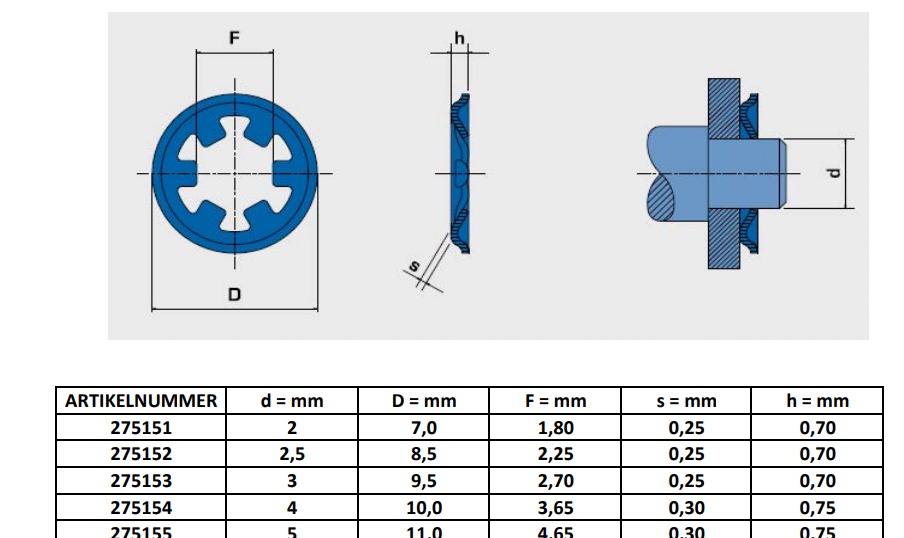

Je n'ai pas ouvert l'engrenage alu, mais vraisemblablement la rondelle qui se trouve à l'intérieur doit ressembler à ceci:
de la marque REELY ref KS3

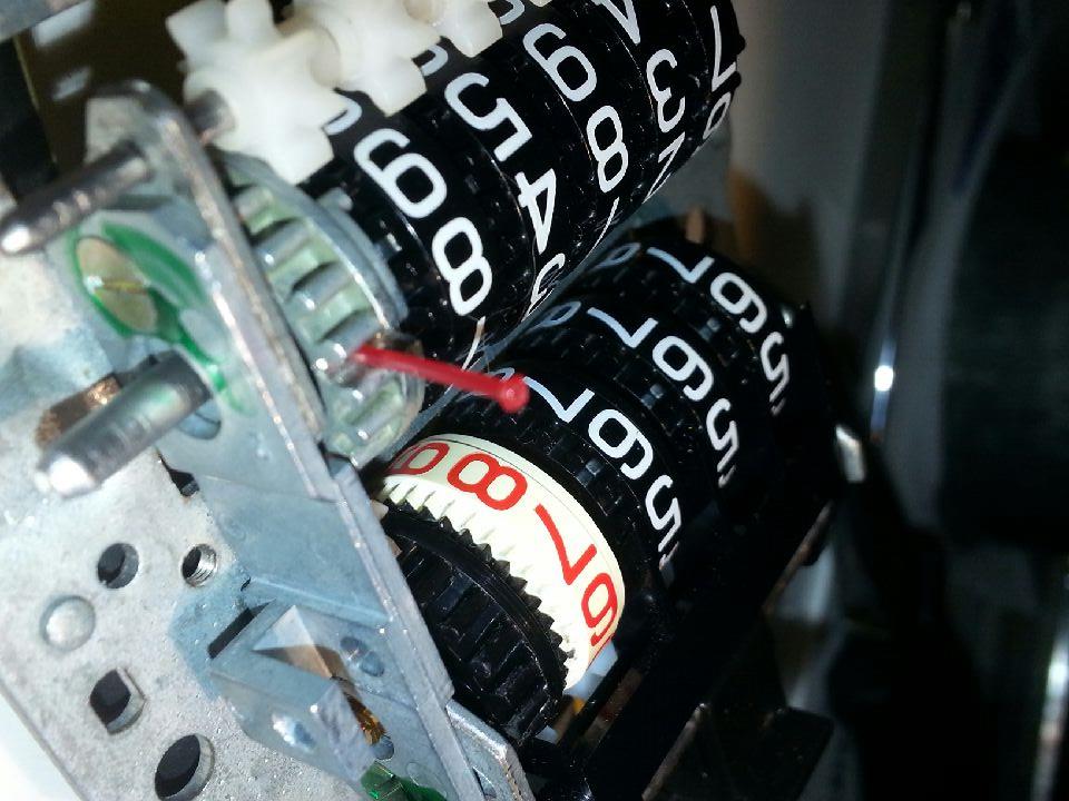

J'ai trouvé , enfin, la solution, si simple mais résultat d'un cheminement un peu long.
Pour solidariser l'engrenage alu et son arbre, j'ai envisagé le fil de MIG, puis la goupille fendue dia 1 mm,
ensuite un fil de cuivre avec une mini goutte d'étain à chaque extrémité.
Finalement, ce qui est le plus simple, le plus facile à mettre en oeuvre, le moins risqué, qui reste réversible,
et surtout qui n'entrave pas le fonctionnement parfait du compteur c'est ... sur la photo.
Dommage la photo est un peu floue à l'endroit stratégique .

Messages : 422
Re: Tachymètre et totalisateur de km W460
Tout simplement, une fibre du balai avec lequel je tiens propre mon garage.
Ces fibres sont en "matière plastique " et mesurent presqu'un millimètre de diamètre.
Suffisamment flexibles pour s'adapter à un léger défaut d'alignement des perçages de l'engrenage alu et de son arbre.
Et surtout, ces fibres peuvent être fondues facilement avec un mini fer à souder.
Visible sur la photo, le renflement, -fait d'un petit coup de fer à souder-, constitue une butée parfaite.
De plus, il est absolument impossible que l'effet de cisaillement entre l'engrenage et l'arbre, arrive à couper la fibre.
La possibilité de démontage ultérieur , d'un coup de forêt, reste faisable.
J'ai rebouché au DEVCON les entailles qui venaient entrainer au passage le petit engrenage du premier rouleau à chiffres.
La procédure simplifiée, qui ressort de tout cela, serait de percer de part en part avec un foret d'un millimètre, l'engrenage alu et son arbre, comme j'ai fait au départ.
Ce qui doit pouvoir être fait , sans démontage préalable, directement .
Enfiler la fibre. Petit coup de fer pour fondre les deux extrémités . Terminé. Rien à désosser, rien à recaler....
Pour ce qui me concerne cette partie de l'opération est réglée.
Reste, le réassemblage, la repose de l'aiguille, et le re-sertissage.
Dépose un brevet !
Top !
Le plus simple est souvent le mieux !
Impec... :wink:
Yabi
Messages : 759
Message par Yabi »
Ingénieux, il y a pas à dire!
