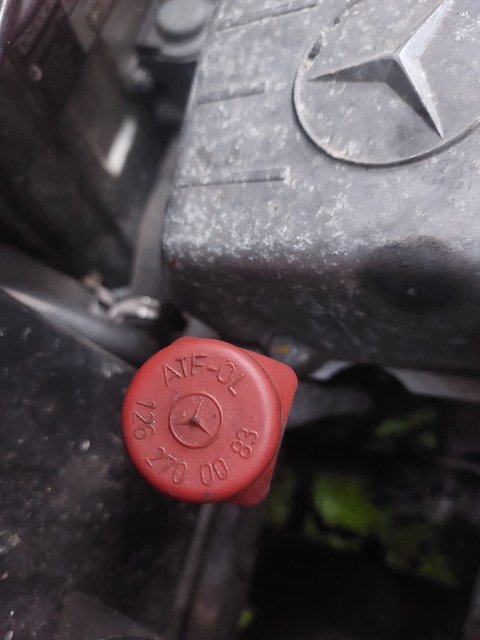

- Jauge de niveau d'huile de boite, elle tourne mais je n'arrive pas a la sortir en tirant dessus. Y a t'il une technique car je ne veux pas trop forcer pour ne pas la casser.

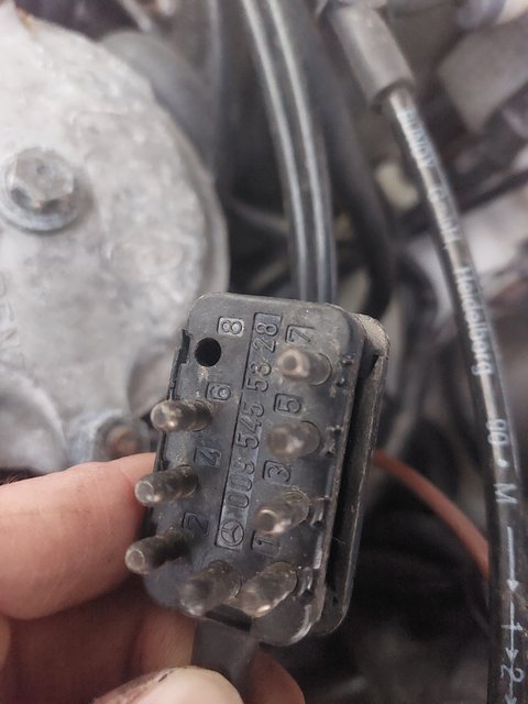

- J'ai une broche référence 009 545 53 28 (qui semble provenir du côté de la pompe à injection), qui n'est pas raccordé et arrive entre le moteur et l'habitacle. Avez-vous une idée de l'endroit où elle devrait être raccordée ?

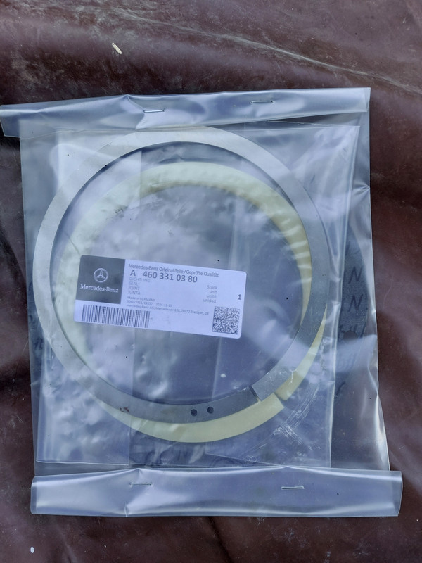

- J'ai un soufflet de cardan avant HS, j'aimerais en profiter pour refaire l'étanchéité complète du demi train. Mais, hormis le soufflet de cardan qui se trouve sur le net, je ne trouve pas de kit complet avec tous les joints. Est-ce que ca existe ou il faut obligatoirement aller chez Mercedes pour commander les joints ?

Les joints de sphère (polymère blanc et joint papier) et de couvercle de différentiel, chez Mercedes.

La jauge se sort en déclipsant la pièce noir en dessous.

Pour la fiche 9 broches, j'avais quelque chose de similaire sur le 300gd de 93......mais en femelle pas en mâle. C'était situé sur la partie gauche vers la batterie, en femelle c'est une prise OBD spécifique MB.

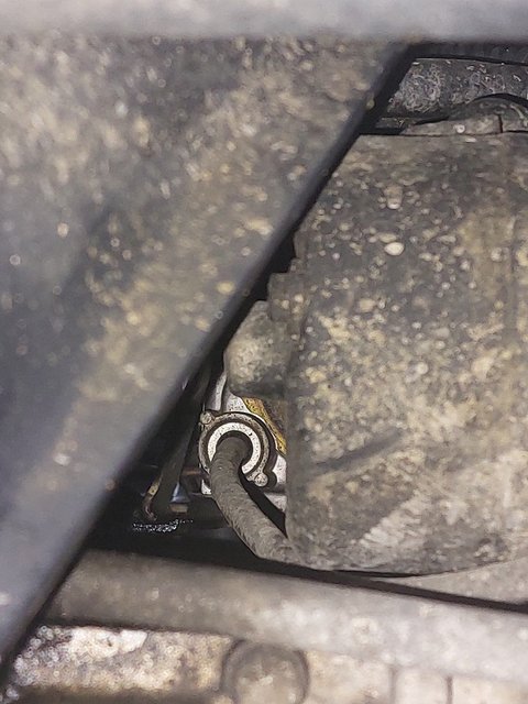

Le carter d'huile ne se dépose qu'en démontant la barre de direction. Un marteau et une bonne masse seront utiles pour décoller la rotule, pas en tapant dessus mais en apposant le marteau d'un côté et en tapant avec la masse, l'onde de choc devrait la décoller. Sinon, il y a les extracteurs mais généralement le soufflet en prend un coup.

Pour la fiche j'ai fais quelque recherche et le câble qui provient de cette fiche est un actuateur entre la commande d'accélérateur et la pompe à injecteur. Ca semble servir pour le régulateur de vitesse. Hors je ne l'ai pas... Soit c'est monté de série sur cette version, soit ca était rajouté...
Donc je pense qu'il ne se branche nul part sur le miens.

Pour le carter d'huile je voulais le démonter pour inspecteur l'état de l'huile et contrôler le serrage des vis de la plaque anti-barbotage qui semble t'il peuvent se desserrer. Bon après 200mkm, il y a surement moins de change :D . Il y a uniquement la barre de direction à deposer ?
