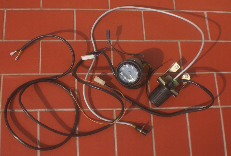

j'ai récupère un compte-tour(+amplificateur) pour mon 300gd, malheureusement je n'ai pas le diagramme pour le branchement.
Faut-il juste brancher les 2 fils de l'amplificateur sur le compte-tour(ca ne marche pas dans mon cas...)?
merci

Re: Branchement compte-tour sur OM617a
Dans le 300GD, c'est un électronique.
Il te faut tous ces éléments-là.
Et une masse correcte au compte-tours.

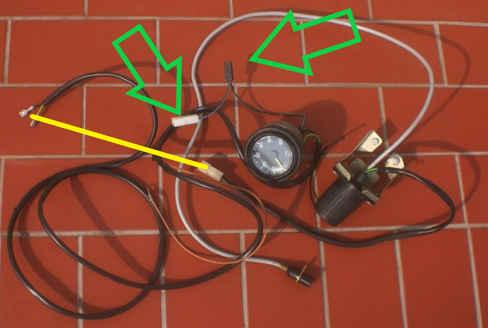

je pense que le trait jaune correspond au branchement entre l'amplificateur et le compte tour, par contre où brancher les 2 flèche verte🤔
Messages : 474
Message par maclauriver »
Je viens de refaire un tableau de bord.
A première vue les couleurs d'origine sont pas respectées
On distingue trois fil qui sortent d'une broche à l'arrière du cpte tours
Il y a un fil qui va vers tes deux broches pontées, un ? gris un brun et un vert
Le vert et le ? gris sortent suivant ta ligne jaune; le brun sort plus tôt de ta gaine en dessous du trait jaune avec cosse anneau, donc sur c'est la masse
Normalement le gris serait l'alimentation en positif, celui qui semble bicolore l'éclairage du compte tour, le brun la masse, le vert l'excitation
L'éclairage c'est presque sur avec les deux broches pontées qui servent à ponté l'éclairage des autres mano du tableau de bord
Donc par déduction l'excitation du compte tours est le vert ici vraisemblablement
Ce bicolore qui serait l'éclairage par déduction serait ou devrait être rouge/noir ( du moins dans celui que j'ai démonté).

merci, j'ai trouve cette photo sur le net
