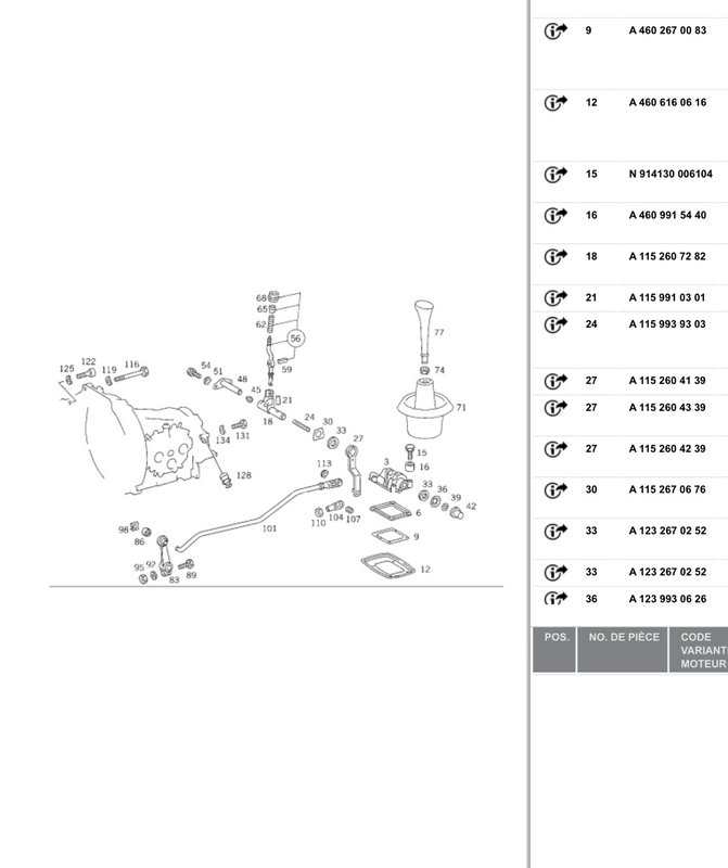

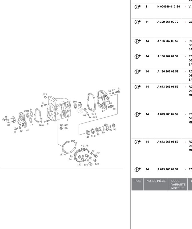

Bonjour, j’ai déjà eu un problème similaire mais dans mon cas c’était un synchro, pour les vues éclatées, peux-tu me donner ton mail, l’hébergeur d’image ne fonctionne pas.

Ok merci pour les vues éclatées, j ai démonté tout a l heure le sélecteur
Verdict, rien de particulier si ce n est lorsque je met le sélecteur à l etau, sur les 3 pattes des tringleries, il y a une lumière qui permet lorsque je met une vis un alignement parfait et pas de jeu..
Je pense lorsque j ai remplacé les biellettes avec les caoutchoucs je n ai pas réglé comme il faut celles ci.
Demain je remonterais le sélecteur, je vais bloquer les 3 tirettes en axe et remettre et réglé mes biellettes et normalement....
A suivre
