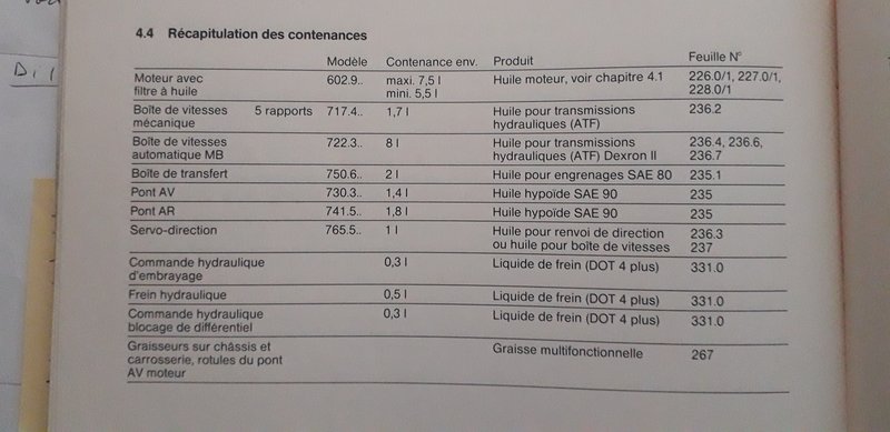

Carnet d'entretien 250GD 1989 :
Avec la référence de feuille, tu trouveras les fluides approuvés par MB, par exemple :
https://bevo.mercedes-benz.com/bevolist ... html#close
Remarque du site :
Après être testé et approuvé par MB, le contenant indiquera "MB-Approval 236.2".
Si seulement "236.2" est imprimé, MB ne valide pas le produit (ce qui ne veut pas dire qu'il est mauvais !!!).
